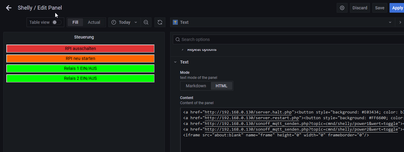

Wenn du den 2. Kontakt des Shelly's in der Automation benutzen willst, musst du in der Konfiguration bei Anzahl der Kontakte "2" eintragen. Dann erweitert sich die Seite um den 2. Kontakt.
Wenn du einen Button auf dem Dashboard für den 2. Kontakt einbauen willst, dann muss in der URL anstatt power1 dann power2 stehen.

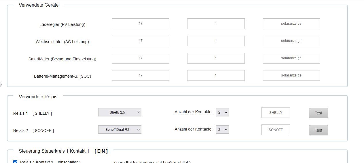

inzwischen ist aus dem Solaranzeigen-Testbetrieb der letzten 3 Wochen zunächst zu berichten, dass die SD Karte, den stressigen Betrieb im Raspi auch bei mir nicht überlebt hat. Daher auch meine Empfehlung zur Boot-USB. Hier würde ich sogar zum langen USB Gehäuse raten, da die termische Ableitung besser funktioniert, als bei den ganz kurzen USB Sticks.
Die Automation mit einem Relais (Shelly) ist in den letzten 3 Wochen zur Stromkreis-Abschaltung der analogen Wallbox sehr gut gelaufen.
Allerdings versuche ich nun, über die Automation.php und dem (genialen) Webinstaller einen zweiter Schalter (Sonoff Relais) in den Betrieb zu integrieren. Leider erfolglos.
Was bisher funktioniert, ist über die "Test" Taste im Automations.php auch das zweite Relais zu erreichen. Siehe Bild. Soweit so gut. Allerdings findet keine Regelung des Relais über die Parameter statt, wie ich es schon beim ersten Relais einrichten konnte. Hast Du noch ein Tip, bzw. evtl. mögliches Fehlerbild dazu?
Claus
Claus
- Beiträge: 6320
- Hat sich bedankt: 159 Mal
- Danksagung erhalten: 933 Mal
Re: Batteriestatus abfragen und damit Schalter steuern
Bitte schicke mir einmal ein Auszug der LOG Datei /var/www/log/automation.log an mein Ticket System.
