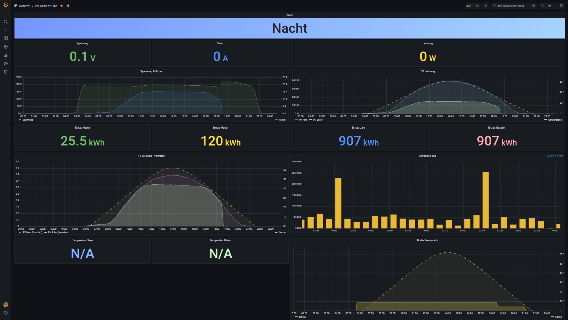

Meine zweite Solaranlage ist nun seit einigen Monaten in Betrieb und macht ordentlich warmes Wasser.
Die Heizungsunterstützung fehlt noch, wird aber in den nächsten Wochen installiert.
Die selber gebaute Schaltung die im Teilastbereich über eine PWM einen Kondensator lädt funktioniert super.
Die normierte Leistung der PV-Boiler-Anlage entspricht genau der normierten Leistung meiner 10 kWp Anlage.
4,5 kWp | 500 l Bloiler | Heizstab mit 3x 2 kW, davon 2x für PV und 1x für Netzbetrieb
Mein Thema war ja eigentlich die Ermittlung des Ertrags.
Das habe ich so gelöst:
- Messung von Strom (über einen shunt) und Spannung (über einen Spannungsteiler) mit dem INA226
- Auswertung mit einem ESP8266
- Daten werden an die InfluxDB der Solaranzeige und an homeMatic per WLAN geschickt.
Das sieht dann so aus:

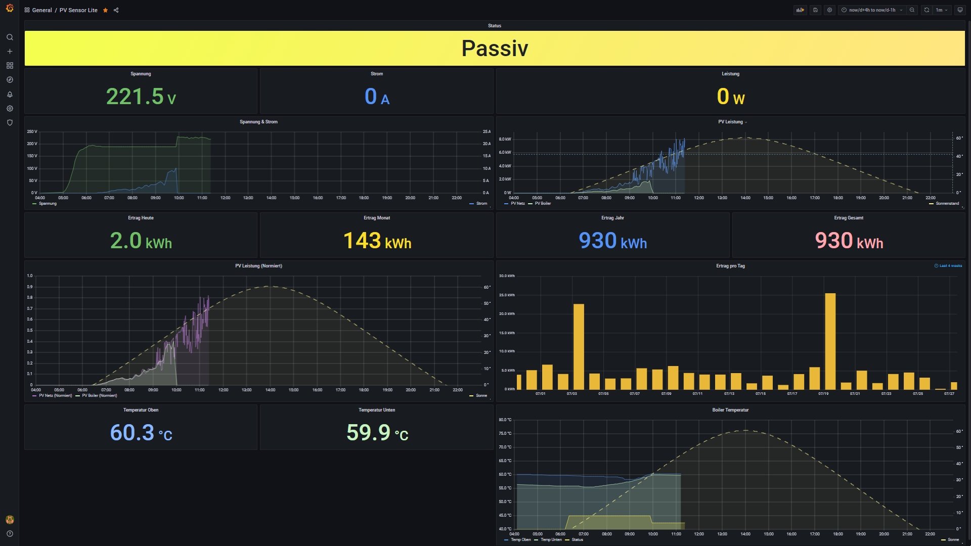

- Beiträge: 11
- Registriert: Sa 2. Okt 2021, 12:32
Re: Ertrag messen bei Anlage ohne Wechselrichter
Hier mal eine Darstellung mit viel Ertrag.
Am Spannungsverslauf sieht man im Teillastbereich die 190V die an der PWM-Kondensator-Schaltung eingestellt sind.
Ab ca. 10:45 Uhr ist dann die Spannung unter Last > 190V und die Leistungsanpassung ist nicht mehr notwendig.
Ab ca. 17:15 Uhr übernimmt dann wieder die Leistungsanpassung.
Ab ca. 18:30 war der Boiler geladen. Man sieht jetzt die Leerlaufspannung der Module.
Die normierte Leistungskurve folgt schön der Kurve der netzgekoppelten Anlage bis kurz nach 11:00 Uhr.
Ab da heizt dann der Heizstab mit maximal möglicher Leistung.
