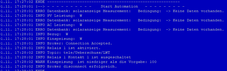

Gemäß Log File sieht es so aus, als ob keine Daten vorhanden sind.

Die Datenbank hat einen Fehler. Kannst du bitte die Datenbank im Verzeichnis /var/www/html/database/ austauschen?

Jetzt kommen Daten wie erwartet und das Ein- und Ausschalten funktioniert einwandfrei.
