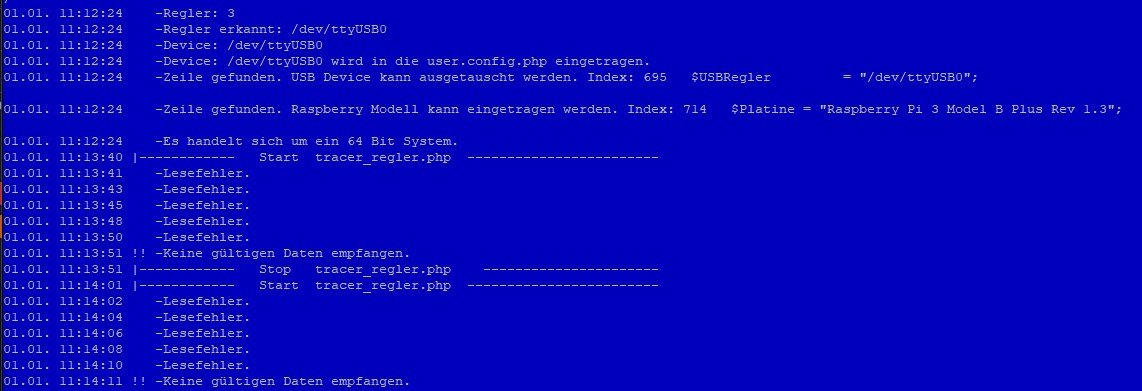

Leider fängt das "neue" mit einem Problem an. Ich versuche den o.g. LR einzubinden. Würde sich jemand mal die Logdateien anschauen... ich komme da nicht weiter. Mit der Windows Epever Software klappt die Komi einwandfrei mit dem Original sowie dem FTDI USB zu RS485 Adapter.
Gruß Jürgen
Gruß Jürgen

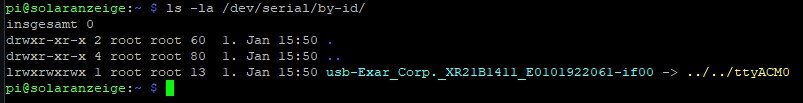

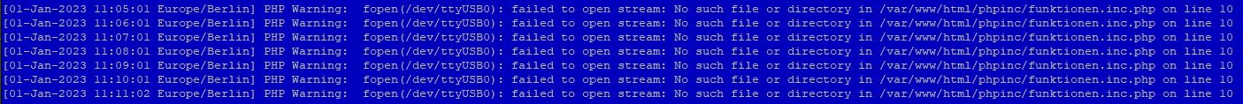

Danke Udo,
das hatte ich schon probiert.
Die "neuen" USB-RS485 PC-Kabel haben einen PortChip von der Fa. Exar (USA) drin. Der funktioniert definitiv nicht. Hast Du evtl. sonst noch ein Idee?
Gruß Jürgen
Jetzt funktioniert es mit diesem Ding von Ama... DSD TECH USB zu RS485 RS422 Konverter Adapter mit FTDI FT232.
Achtung: Das PINOUT in der Beschreibung ist falsch. Man muss es so anschließen wie es im Geräteinneren aufgedruckt ist.
(A+ auf Klemme 1 B- auf Klemme 2 und GND auf Klemme 5)
Allerdings muss man die Baudrate des LR auf 19200 einstellen... das geht nur mit der Windows Software (s. Anhang) und dem o.g. Adapter.
Danach LR Power OFF-> ON
Weiter hin muss man die Datei auf /var/www/html/user.config.php hier ändern:
$USBRegler = "/dev/ttyUSB0"; Standard wird automatisch erkannt
$USBDevice = "/dev/ttyUSB0"; Standard
$USBDevice = "/dev/ttyUSB0"; Warum man das so bei der Single Version machen muss weiß ich nicht... Ulrich sicherlich.
$SerielleGeschwindigkeit = "19200"; Mit der Standard RAW Einstellung 115200 Baud geht es nicht
Nach Änderung den PI neu starten.
Vielleicht hilft es ja dem einen oder anderen.
Jürgen
