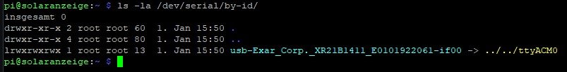

Die "neuen" USB-RS485 PC-Kabel haben einen PortChip von der Fa. Exar (USA) drin. Der funktioniert definitiv nicht. Hast Du evtl. sonst noch ein Idee?

Jetzt funktioniert es mit diesem Ding von Ama... DSD TECH USB zu RS485 RS422 Konverter Adapter mit FTDI FT232.
Achtung: Das PINOUT in der Beschreibung ist falsch. Man muss es so anschließen wie es im Geräteinneren aufgedruckt ist.

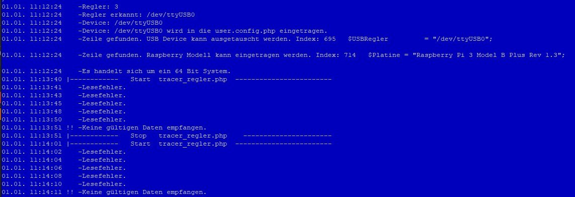

Bitte starte den Raspberry noch einmal neu und zeige einmal bitte, was in der solaranzeige.log Datei gespeichert wird, direkt nach dem Neustart.

Schönen guten Abend Ulrich,
hier die Datei.
Gruß Jürgen

Die LOG Datei besagt, dass alles in Ordnung ist. Gibt es denn noch Probleme? Die Daten sollten alle in der Influx Datenbank vorhanden sein.

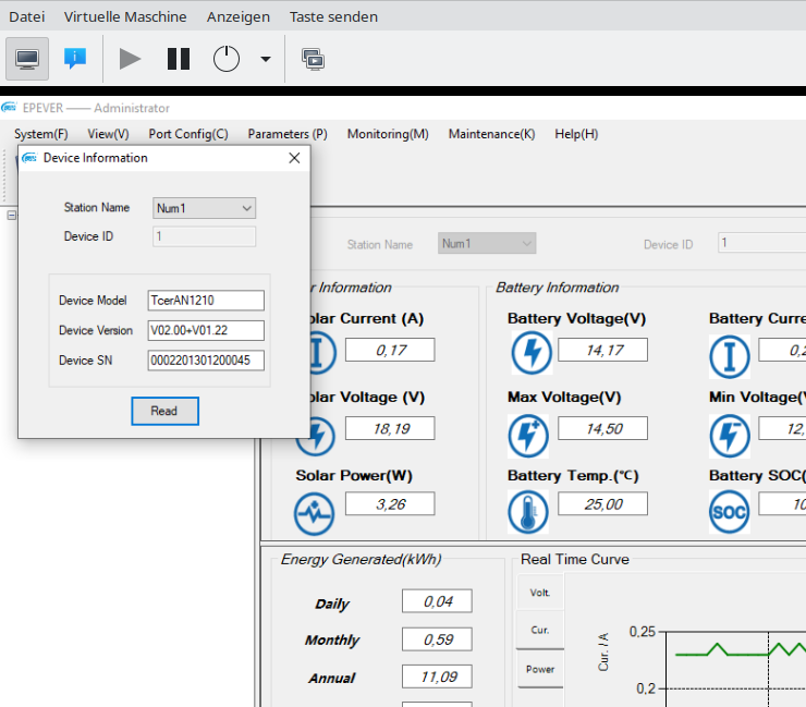

Mit der Hersteller-SW habe ich die Baudrate auf 19200 eingestellt, wie oben beschrieben. Leider ändert das nichts an der Log-Ausgabe. Hat jemand eine Idee, wo ich noch nachsehen könnte? Ach so, oben im Log steht noch eine Fehlermeldung, die mich irritiert:

Mit der Hersteller-Windows-Software klappt alles einwandfrei.
