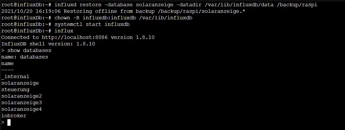

Leider hat es nicht so geklappt, wie gehofftsolarfanenrico hat geschrieben: ↑Mi 20. Okt 2021, 16:45Hallo e-l-k-e,
Ja das ist über das InfluxBackup und Restore ganz einfach. Möchtest Du Dich reinlesen, oder soll ich es erklären?
Beim Restore in eine namentlich neue DB wird diese vorher nicht extra angelegt, sondern wird automatisch erstellt.
Enrico
Vorhanden
alt influx: Datenbanken: solaranzeige , solaranzeige1, solaranzeige2, steuerung
neu influx: Datenbanlen: iobroker, solaranzeige1, solaranzeige2, solaranzeige3
Nun habe ich von "alt influx: solaranzeige" ein backup erstellt und unter "neu influx" wieder eingefügt.
Ich bin wie folgt vorgegangen.
alt influx
influxd backup -database <mydatabase> <path-to-backup>
influxd restore -metadir /var/lib/influxdb/meta <path-to-backup>
influxd restore -database <mydatabase> -datadir /var/lib/influxdb/data <path-to-backup>
sudo chown -R influxdb:influxdb /var/lib/influxdb
systemctl start influxdb

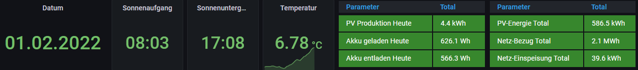

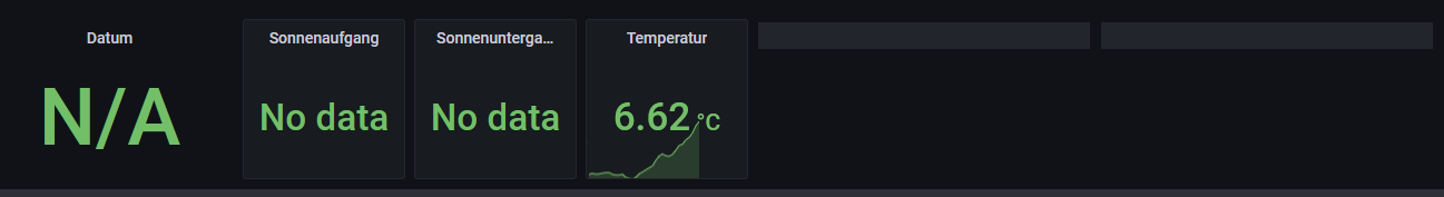

Update:
So, das einspielen hat geklappt, jedoch kann Grafana irgendwie manche Daten nicht anzeigen.
So sieht es local aus: So sieht es mit den Server Daten aus: Obwohl beide ja nun auf der selben Datenbank basieren....
Jemand eine Idee?
