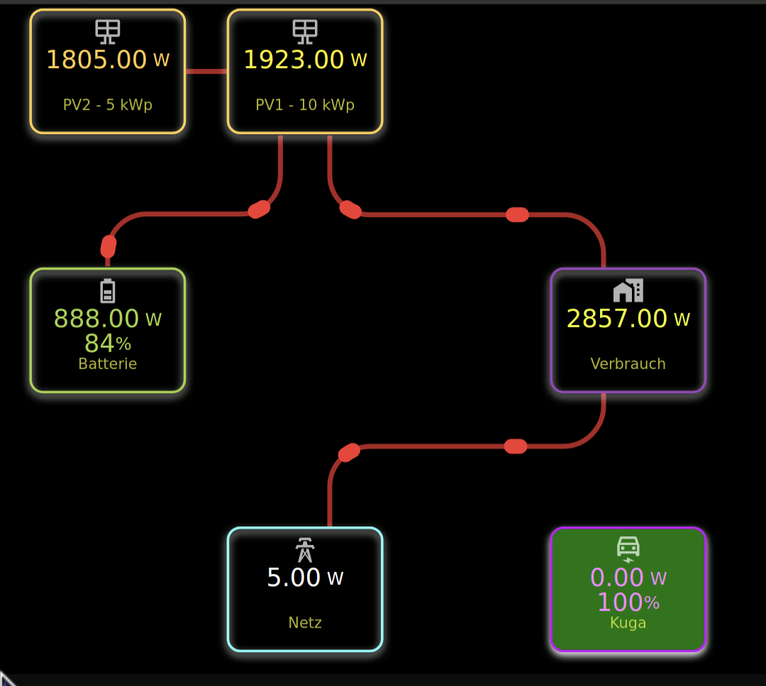

Um meine aktuell Einspeiseleistung monitoren (und für eine Überschussreglung) nutzen zu können, muss ich einen Wert von meinen Device 1 (Deye WR) und einen Wert von Device (SDM630) verknüpfen und in eine der beiden Datenbanken schreiben. Genau genommen muss ich von dem Wert out-gesamtleistung des Deye den Wert ac_leistung des SDM630 abziehen. Zum Hintergrund siehe das angehängte Bild.
Ich würde für das SDM Device eine _math Datei anlegen, in der die Berechnung machen und dann in eine der beiden Datenbanken schreiben. Wie aber in einem anderen Beitrag von mit bereits erwähnt sind meine php und Datenbank Kenntnisse seeehhhrrr begrenzt. Liefe auf sehr viel „Try and Error“ heraus.
Vielleicht hat ja jemand ein Codebeispiel für mich. :roll:
