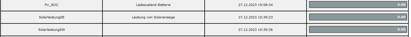

Hallo Zusammen,
ich habe hier nun ettliche Stunden versenkt aber komme zu keinem Ergebnis:
Ich habe mich strikt an die Anleitung gehalten.
Ich habe 3 Regler eingebunden. der 3. ist jedoch aktuell nicht in Betrieb da dein Goodwe GW4K nicht auslesen lässt...
1.userconfig.php ist mein Balkonkraftwerk. das funkioniert.
2.userconfig.php ist ein Goodwe ET10K Hybridwechselrichter
$Homematic = true;
//  Welche IP Adresse hat Ihre Homematic Zentrale? Sie muss sich im selben
//  Netzwerk wie der Raspberry Pi befinden. Beispiel: 192.168.33.200
$Homematic_IP = "192.168.178.49";
//  Hier die Variablen eintragen, die zur HomeMatic Zentrale übermittelt werden
//  sollen. Siehe Dokument "HomeMatic_Anbindung.pdf"
//  Beispiel: "BatterieLadestatus,BatteriestatusText,Batteriespannung,Solarleistung,SolarleistungTag,Solarspannung";
$HomeMaticVar = "";
meine goodwe_ET_math.php:

27.12. 17:55:11    -Es gibt Probleme mit den HomeMatic Variablen! Bitte prüfen ob diese Variable auch zu Ihrem Regler gehört:
27.12. 17:55:11    -Die Systemvariable '' ist in der HomeMatic eventuell nicht vorhanden
27.12. 17:55:11    -Daten zur HomeMatic gesendet.
27.12. 17:55:11    -OK. Datenübertragung erfolgreich.
27.12. 17:55:11 |-------------------------   Stop   goodwe_ET.php   ---------------------
nun steht hier Datenübertragung erfolgreich, aber in der Zentrale scheint nichts anzukommen.
jemand eine Idee?

Bitte mache jetzt noch einmal ein Update auf die Solaranzeige und versuche es dann noch einmal.

Update habe ich gerade gemacht, da es aber aktuell keine Leistung gibt habe ich das Math script um den SOC erweitert, aber Daten sind noch keine da.
<?php
$HM_Var = array();
$HM_Var["SolarleistungSE"] = $aktuelleDaten["PV1_Leistung"];
$HM_Var["SolarleistungSW"] = $aktuelleDaten["PV2_Leistung"]
$HM_Var["PV_SOC"] = $aktuelleDaten["SOC"];
Kochleffel

Vielen Dank an den Support, es läuft nun wie gewüscht.
