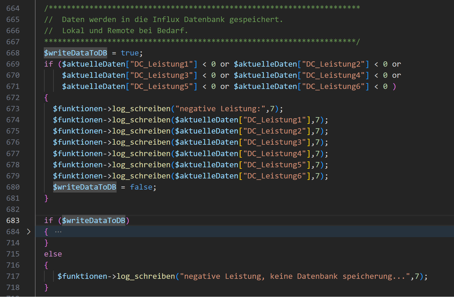

Ich habe folgenden Check in der sma_wr.php in der Zeile vor der Gesamt Leistung Berechnung ("$aktuelleDaten["DC_Leistung"] = ....." )eingebaut:
	if ($aktuelleDaten["DC_Leistung1"] < 0 or $aktuelleDaten["DC_Leistung2"] < 0
	    or $aktuelleDaten["DC_Leistung3"] < 0 or $aktuelleDaten["DC_Leistung4"] < 0
		or $aktuelleDaten["DC_Leistung5"] < 0or $aktuelleDaten["DC_Leistung6"] < 0 ) {
	    $funktionen->log_schreiben("negative Leistung, keine Datenbank speicherung...",7);
        break;
Macht das so sinn? :lol: :D

Habe nun ein check vorm schreiben in die DB eingebaut:
Damit landen zumindest keine negativen Einträge mehr in der DB.
Allerdings viele 0 Einträge, das gefällt mir noch nicht richtig :roll:
