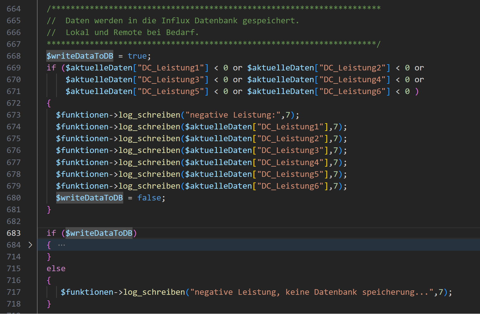

Habe nun ein check vorm schreiben in die DB eingebaut:
Damit landen zumindest keine negativen Einträge mehr in der DB.
Allerdings viele 0 Einträge, das gefällt mir noch nicht richtig :roll:
Noch mal genauer drüber nachdenken wenn der erste Kaffee wirkt :lol:

Jetzt gibt es die Datei, allerdings wird ja nur die Spannung geprüft. Die DC Leistung [1,2,3] werden aber immernoch negativ gespeichert.
