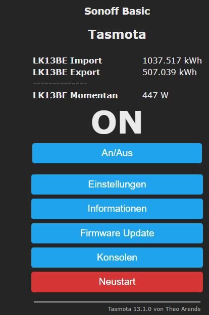

Der E-Zähler ist ein LK13BE904639 und liefert über die optische Schnittstelle nur Gesamtwerte für in- und Export des Stroms und den momentanen Verbrauch. Reicht mir aber.
Der Lesekopf ist ein WiFi IR- Schreib-/Lesekopf DIY Set für digitale Stromzähler (eHz) mit ESP01S
Im Browser sehe ich die Daten schon: Ich verwende folgendes Skript:
Joe Eine 3.user.config.php habe ich mit Regler 23 erstellt (1 und 2 user gibs schon für meine beiden WR). Hab ich hier angehängt.
Die in diesem threat zur Verfügung gestellte sonoff_mqtt.php hab ich auf dem Raspi kopiert.
influx Datenbank erzeugt.
solaranzeige.log und php.log habe ich hier auch angehängt, vielleicht hilft das bei der Analyse.
Vielen Dank für deine/eure Hilfe

Das ist die MQTT Konfig:>D
>B
=>sensor53 r
; Monitor Sensor at GPIO25
=>sensor53 l25
>M 1
+1,3,s,0,9600,LK13BE,1,10,2F3F210D0A,063035310D0A
1,77070100010800ff@1000,Import,kWh,energy_sum,3
1,77070100020800ff@1000,Export,kWh,energy_supply,3
1,=h --------------
1,77070100100700ff@1,Momentan,W,power,16

Da kommen wir der Sache doch schon näher.
Das Script wäre in Deinem Fall dann eventuell folgendes
Ich habe hier schon so oft geschrieben, das nicht irgendein Script funktioniert, sondorn nur die von mir erstellten. Das liegt daran, dass die Solaranzeige auf bestimmte Bezeichnungen in den Scripten programmiert ist und somit nur damit funktionieren kann.
Jetzt ist noch ein zweiter Punkt bei Dir. Du verwendest nicht den Lesekopf von Hichi sondern ein DIY Set für digitale Stromzähler (eHz) mit ESP01S.
Dort ist zu >95% die Konfiguration innerhalb von Tasmota eine etwas andere und ich kenne diese natürlich nicht.
Deswegen auch hier gleich der erste Satz:
>D
>B
>B
=>sensor53 r
=>sensor53 l25
>M 1
+1,3,s,0,9600,LK13SML,1,10,2F3F210D0A,063035310D0A
1,77070100010800ff@1000,Gesamtverbrauch,kWh,total_in,1
1,77070100020800ff@1000,Gesamteinspeisung,kWh,total_out,1
1,77070100100700ff@1,Leistung,W,Power,0
Soweit ich mich erinnere, wirst Du unter Einstellungen etwas anpassen müssen. Ich hab es jetzt aber nicht mehr im Kopf. Das Problem ist hier schon öfters aufgetreten.Um unterstützte Zähler auslesen zu können wird der entsprechende WIFI Lesekopf von Hichi mit TASMOTA benötigt und das passende Script muss auf dem Lesekopf eingetragen sein.
