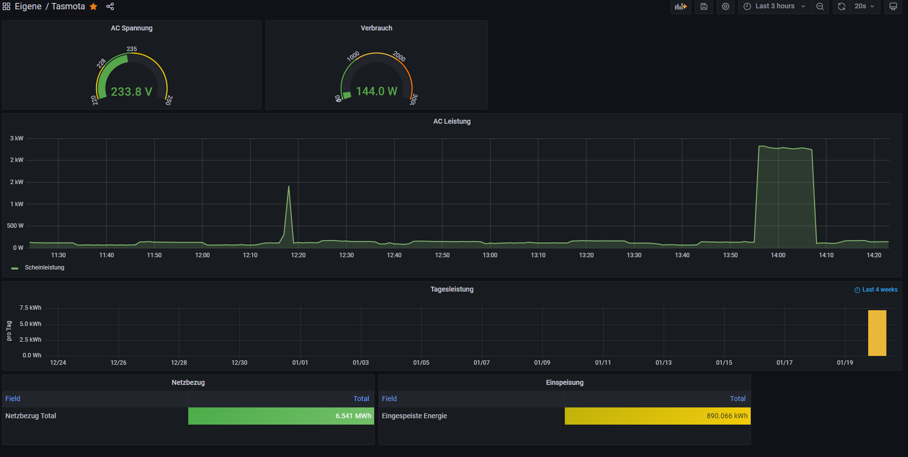

Ich denke es passt jetzt. Vielen Danke für Deine Unterstützung. :)
Ich habe jetzt schnell noch mal ein Grafana Dashboard gebaut und die Einheiten und Werte passen:

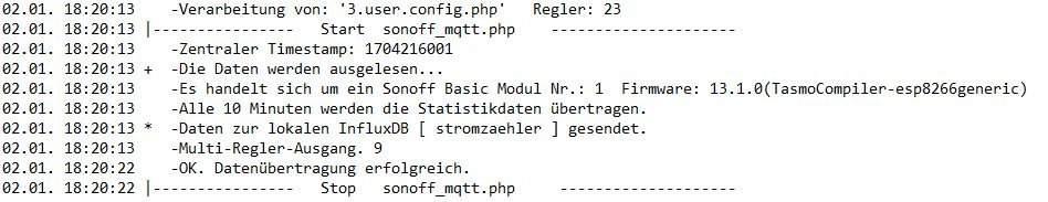

Hey cool, und schon kommt was in der Datenbank an! :thumbup:
In der solaranzeige.log steht jetzt auch
Nur meine Messdaten sehe ich nicht in der DB. Also Import, Export und den momentanen Messwert. Es gibt "Service" und "Statistik", aber keine aktuellen Werte, so wie ich sie in der Tosmota Oberfläche sehe :cry: Muss ich jetzt noch irgendwo was einstellen?
