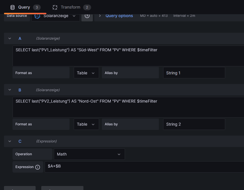

Vielen Dank - das hat soweit erstmal funktioniert
Ist ja nicht so, dass ich nicht schon ausgiebig nach einer Lösung gesucht hätte; vielleicht aber nach den falschen Stichworten...

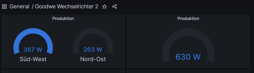

Die Gesamtsummer wird mir jetzt als Gauge angezeigt - ohne dass ich noch etwas machen musste - aber jetzt nur als Gesamtleistung in einem separaten Panel: So bin ich vorgegangen:
Bestehendes Panel mit den Leistungswerten der einzelnen Strings kopiert und am Ende die Math Operation eingefügt - jetzt sieht es so aus: Optimalerweise hätte ich den Gesamtwert gerne auch im linken Panel; geht das?

Re: Gauge mit aktueller Leistungsumme aller Strings
Wieder was dazugelernt - in zweierlei Hinsicht
Aber so bekomme ich wieder nur die Leistungswerte der beiden Strings. Die Frage war ja, ob man die Summierung der beiden Strings im selben Panel anzeigen kann.
Mit Deinem Query kann ich die Summe über die Operation jetzt nicht mehr anzeigen lassen.
Ich stell mich anscheiend etwas blöd an
Und als Expression Math $A + $B
Das Ergebnis ist jetzt plötzlich nur noch die Gesamtleistung
SELECT last("PV1_Leistung") AS "Süd-West" FROM "PV" WHERE $timeFilter
SELECT last("PV2_Leistung") AS "Nord-Ost" FROM "PV" WHERE $timeFilter
Geh mal in den Query Editor Mode.
Da siehst du dann ein symbolisches Auge. Damit kannst du die Anzeige des Werts ein/ausschalten
Du meinst bestimmt das hier:
Da ist nichts ausgeblendet-
