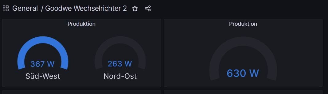

Die Gesamtsummer wird mir jetzt als Gauge angezeigt - ohne dass ich noch etwas machen musste - aber jetzt nur als Gesamtleistung in einem separaten Panel:
So bin ich vorgegangen:
Bestehendes Panel mit den Leistungswerten der einzelnen Strings kopiert und am Ende die Math Operation eingefügt - jetzt sieht es so aus:
Optimalerweise hätte ich den Gesamtwert gerne auch im linken Panel; geht das?

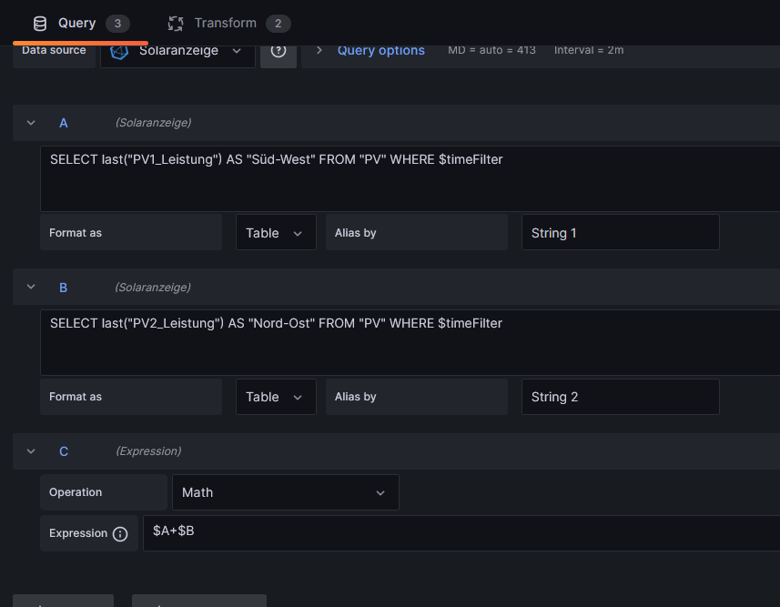

Re: Gauge mit aktueller Leistungsumme aller Strings
Beitrag von betacarve »
Ich stell mich anscheiend etwas blöd an :shock:
SELECT last("PV1_Leistung") AS "Süd-West" FROM "PV" WHERE $timeFilter
SELECT last("PV2_Leistung") AS "Nord-Ost" FROM "PV" WHERE $timeFilter
Und als Expression Math $A + $B
Das Ergebnis ist jetzt plötzlich nur noch die Gesamtleistung :(

Du meinst bestimmt das hier:
Da ist nichts ausgeblendet
