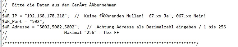

Re: Weitere Cerbo IDs
com.victronenergy.solarcharger = 5002
Du hast davon 2 Geräte
com.victronenergy.battery = 5004
Davon hast du 3 Geräte also
Bitte probiere es einmal aus. Es ist noch nicht so richtig durchgetestet. Beide ID Nummern Möglichkeiten sollten funktionieren.
// Ethernet Kabelverbindung: Local Area Network (LAN)
// Alle Geräte, die über das LAN angesprochen und ausgelesen werden,
// oder ein Serial Device Server, wie z.B. der HF2211 oder der Elfin-EW11,
// dazwischen geschaltet haben, bitte hier IP und Port eintragen und
// falls erforderlich die Device ID. (Geräteadresse = WR_Adresse)
// Die Geräte Adresse wird auch manchmal bei RS485 Verbindungen benutzt.
// Bitte die Daten aus dem Gerät übernehmen
$WR_IP = "192.168.x.xx"; // Keine führenden Nullen! 67.xx Ja!, 067.xx Nein!
$WR_Port = "502";
$WR_Adresse = "5002,5002,5004,5004,5004";
ich hab die Einstellungen vorgenommen wie Du das beschrieben hast:
Es wird dann auch das Measurement Unit_5002 angelegt aber es steht nichts drinnen:
Gruß Udo
Ja, das mit den 5000er Nummer geht, so wie es aussieht nicht. Du musst die normalen ID Nummern nehmen. Das sollte ja gehen.

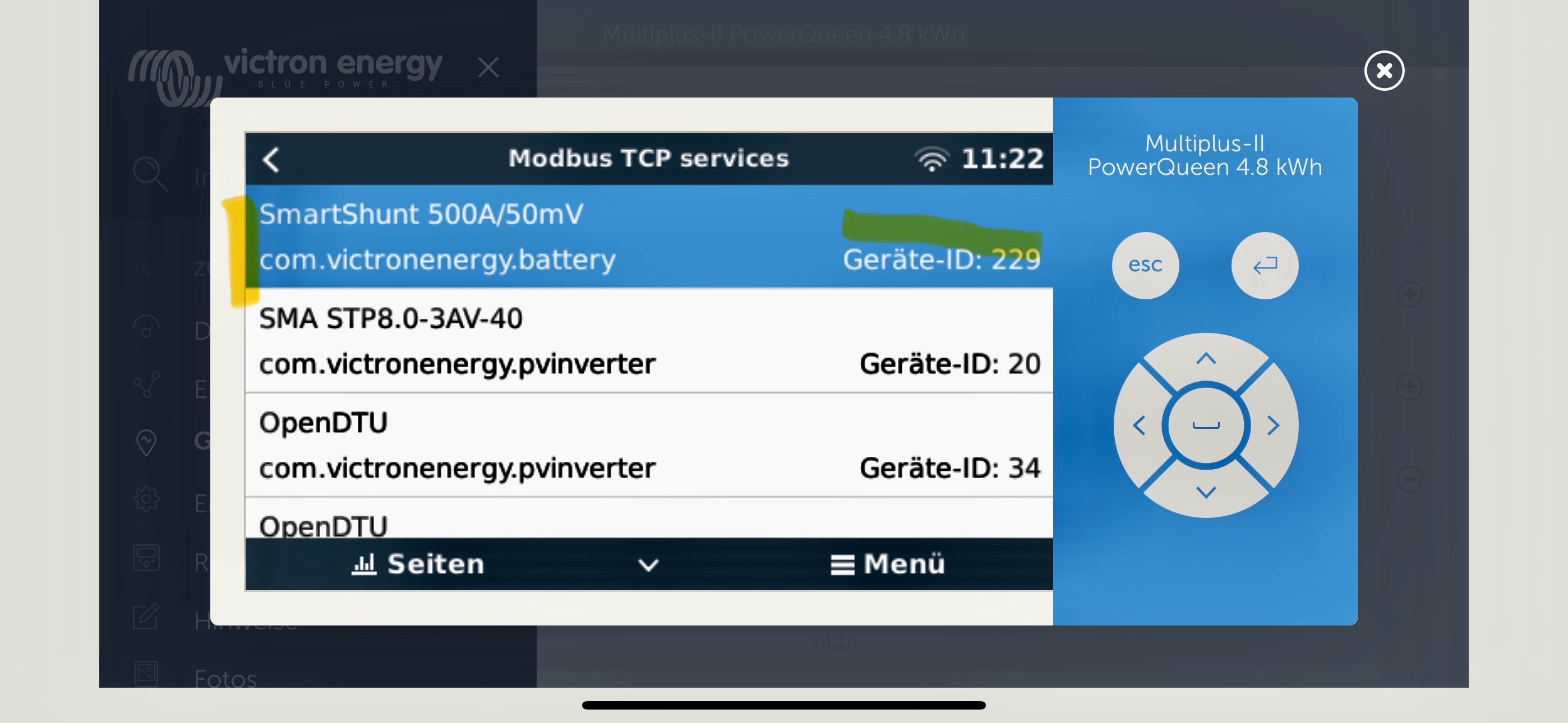

bei mir wird der SmartShunt (an dem meine kommunikationslose PowerQueen hängt)
im CerboGX (eingebaut im Multiplus-II) mit ID 229 ausgewiesen: Leider funktioniert die ID 229 jedoch nicht:

Bitte mache ein Update auf die Solaranzeige, dann sollte auch das Gerät erkannt werden.
