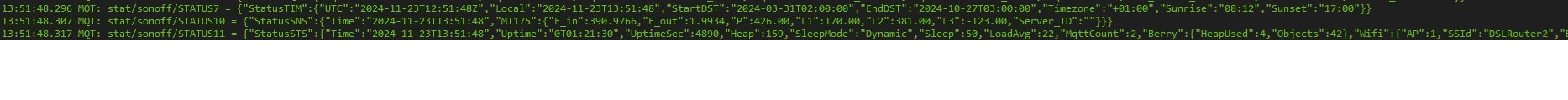

vielen Dank für Deine schnelle Antwort. Der Hitchi kann die Werte Leistung P1, P2 und P3 aus lesen. Auch mit der Console werden die Werte ausgelesen. Siehe Anhang. Leider werden die Werte aber nicht in der influx DB geschrieben.
Hast Du noch eine Idee?
Viele Grüße Wolfgang und vielen Dank für Deine bisherigen Tipps

Bitte trage mal in der sonoff_mqtt.php bei Tracelevel "10" ein und häng dann mal den Auszug aus dem solaranzeige.log hier an. Danach den Tracelevel aber wieder zurückstellen.
Eventuell reicht es aber auch, wenn Du vorher das Script hier
testest. Da wird die Server_ID nicht ausgelesen. Da könnte auch das Problmen liegen.

ich hatte zu erst den Parameter sonoff_mqtt.php bei Tracelevel auf 10 gesetzt. Die Werte L1, L2,L3 wurden auch laut solaranzeige.log übertragen. (Anbei ein Ausschitt der solaranzeige.log Datei). Ich habe auch das Hitchi Scipt etwas geändert und kann auch die Server_ID nun auslesen.
>D
>B
->sensor53 r
>M 1
+1,3,s,16,9600,MT175
1,77070100010800ff@1000,Gesamtverbrauch,kWh,E_in,4
1,77070100020800ff@1000,Gesamteinspeisung,kWh,E_out,4
1,77070100100700ff@1,Leistung,W,P,18
1,770701001f0700ff@1,Leistung L1,W,L1,18
1,77070100330700ff@1,Leistung L2,W,L2,18
1,77070100470700ff@1,Leistung L3,W,L3,18
1,77070100600100ff@#,Server_ID,,Server_ID,0
Möglicherweise hatte ich einen Fehler bei meinem Select Befehl gemacht. ich hatte immer nur das limit 10 angegeben. Ich habe dann die Datenbank (bei mir solaranzeige3) gelöscht und neu angelegt. Nun scheint alles zu gehen. (siehe Anhang Hitchi L1_L3 ausgelesen.jpg)
Nochmals vielen Dank für Deine Hilfe. Du hast mir sehr geholfen und auch den richtigen Weg gezeigt. Nun gehts an Grafana um alles schick zu machen.
Wolfgang
