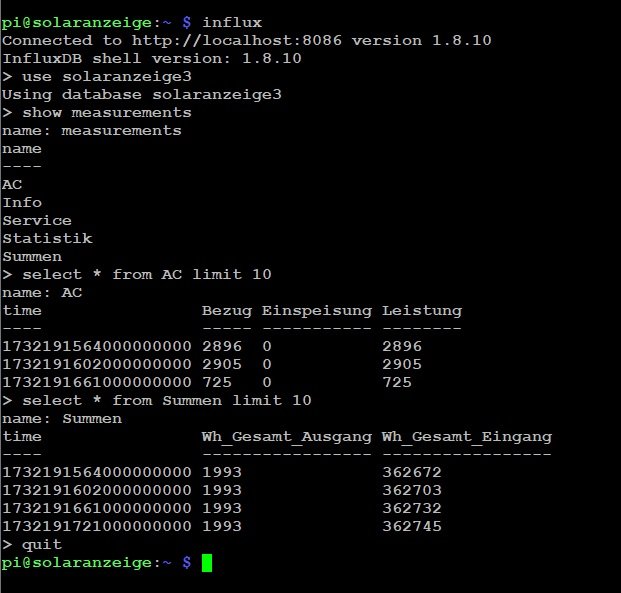

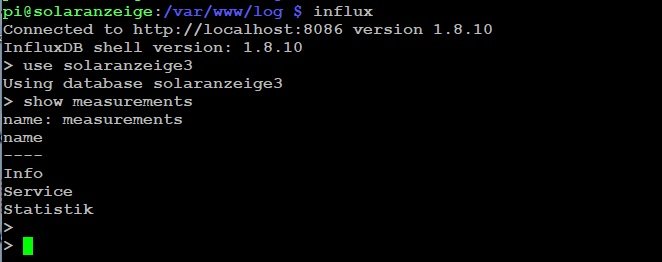

Hallo, leider bin ich gescheitert meine Zählerdaten über den Hitchi IR Lesekopf in die Influx DB einzutragen. Das Script:
https://tasmota.github.io/docs/Smart-Me ... c2c4d4-sml funktioniert auch ohne Probleme. Ich nutze aber zurzeit nur folgende Werte. >D
>B
->sensor53 r
>M 1
+1,3,s,16,9600,Haus
1,77070100010800ff@1000,Gesamtverbrauch: ,kWh,Total,4
1,77070100020800ff@1000,Gesamteinspeisung: ,kWh,Supply,4
1,77070100100700ff@1,Aktuelle Verbrauch: ,W,Power,0
Leider werden die Werte nicht in der influx DB eingetragen. Ich habe als Regler die 23 in der 3.user.config.php eingetragen. siehe auch Dateianhänge.
Ich vermute das die Zählerwerte (Felder) noch in die Influx DB eingetragen werden müssen. Kann mir jemand hier helfen diesen Zähler ( EFR SGM C4) mit aufzunehmen oder was kann ich tun?
Wolfgang

Re: Stromzähler EFR SGM C4 mit IR Lesekopf Hitchi auslesen
Hallo Timo,
ich möchte mich bei dir recht herzlichst bedanken. Eine Abfrage in der influx DB zeigt mir die Werte sofort an. Kann ich etwas tun, dass der Zähler offiziell mit aufgenommen wird? Oder wäre das schon die Lösung? Auf jeden fall werde ich einen kleinen Beitrag für Eure gute Arbeit überweisen. Deine schnelle Lösung hat mir sehr geholfen.
Wolfgang

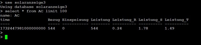

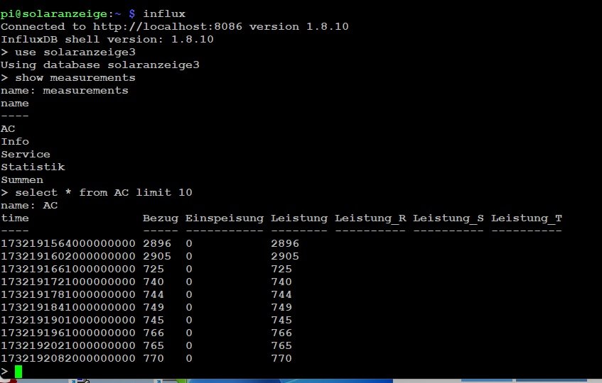

Hallo timo,
vielen Dank für Deine schnelle Antwort. Der Hitchi kann die Werte Leistung P1, P2 und P3 aus lesen. Auch mit der Console werden die Werte ausgelesen. Siehe Anhang. Leider werden die Werte aber nicht in der influx DB geschrieben.
Hast Du noch eine Idee?
Viele Grüße Wolfgang und vielen Dank für Deine bisherigen Tipps

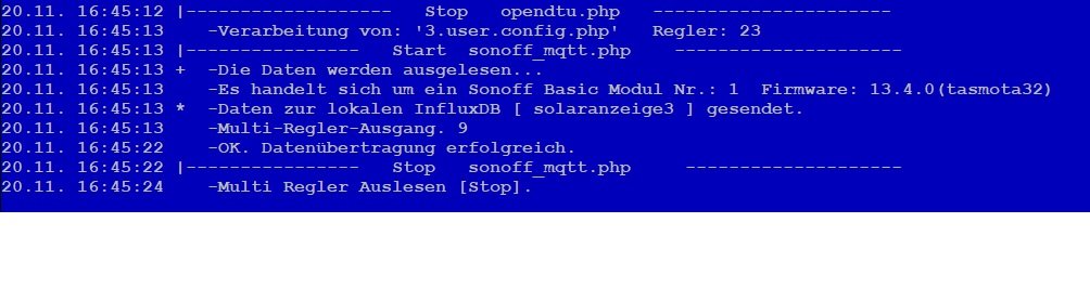

Bitte trage mal in der sonoff_mqtt.php bei Tracelevel "10" ein und häng dann mal den Auszug aus dem solaranzeige.log hier an. Danach den Tracelevel aber wieder zurückstellen.
Eventuell reicht es aber auch, wenn Du vorher das Script hier
testest. Da wird die Server_ID nicht ausgelesen. Da könnte auch das Problmen liegen.
Hallo Timo,
ich hatte zu erst den Parameter sonoff_mqtt.php bei Tracelevel auf 10 gesetzt. Die Werte L1, L2,L3 wurden auch laut solaranzeige.log übertragen. (Anbei ein Ausschitt der solaranzeige.log Datei). Ich habe auch das Hitchi Scipt etwas geändert und kann auch die Server_ID nun auslesen.
>D
>B
->sensor53 r
>M 1
+1,3,s,16,9600,MT175
1,77070100010800ff@1000,Gesamtverbrauch,kWh,E_in,4
1,77070100020800ff@1000,Gesamteinspeisung,kWh,E_out,4
1,77070100100700ff@1,Leistung,W,P,18
1,770701001f0700ff@1,Leistung L1,W,L1,18
1,77070100330700ff@1,Leistung L2,W,L2,18
1,77070100470700ff@1,Leistung L3,W,L3,18
1,77070100600100ff@#,Server_ID,,Server_ID,0
Möglicherweise hatte ich einen Fehler bei meinem Select Befehl gemacht. ich hatte immer nur das limit 10 angegeben. Ich habe dann die Datenbank (bei mir solaranzeige3) gelöscht und neu angelegt. Nun scheint alles zu gehen. (siehe Anhang Hitchi L1_L3 ausgelesen.jpg)
Nochmals vielen Dank für Deine Hilfe. Du hast mir sehr geholfen und auch den richtigen Weg gezeigt. Nun gehts an Grafana um alles schick zu machen.
Wolfgang
