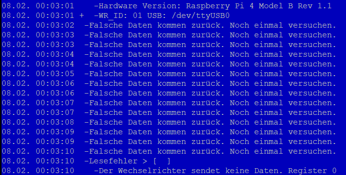

Gestern wurde mir vom Support von Deye eine neue Firmware aufgespielt. Seither kommen keine Daten mehr an.
Im Log steht, dass keine Daten mehr gesendet werden (siehe Screenshot). Ist das bekannt? Kann man was dagegen tun?

Hast du den Raspberry neu gestartet, nachdem der Wechselrichter neu gestartet wurde? Das muss sein, damit die serielle Verbindung wieder richtig eingestellt wird.

ja, das hab ich gemacht (mehrmals).

Dein Wechselrichter hat nicht mehr die MODBUS ID 1 sondern nach dem Firmwareupdate jetzt ID 3
