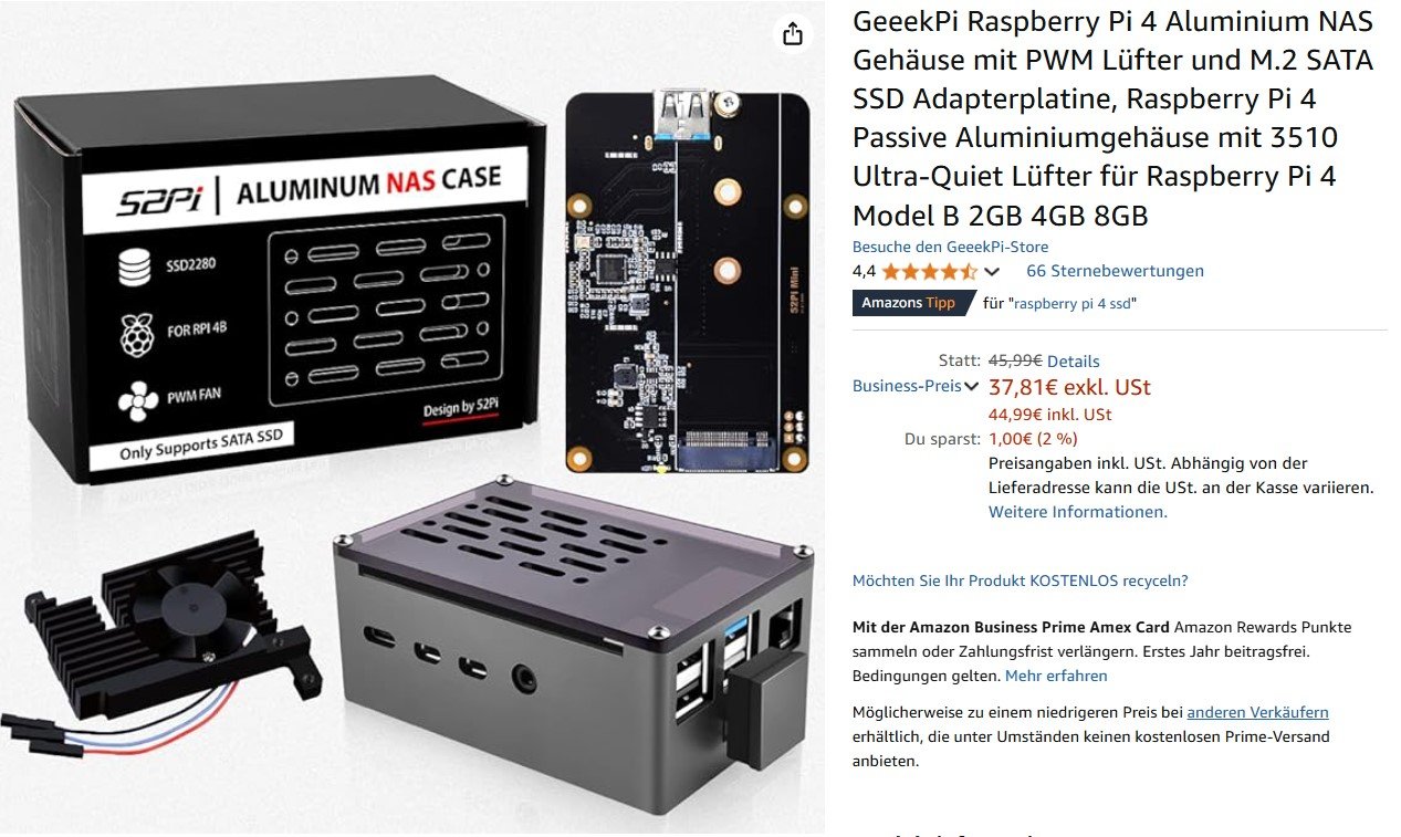

Ich habe nen Raspberry Pi 4 Model B Rev 1.5 laufen und tendiere eher zu einer SSD als zu einem USB-Stick.
Hatte mir nach dem ersten Systemcrash (Thermotod der SSD wegen Lüfterausfall) ein größeres Gehäuse mit Platine für M.2 Sata SSD entschieden
