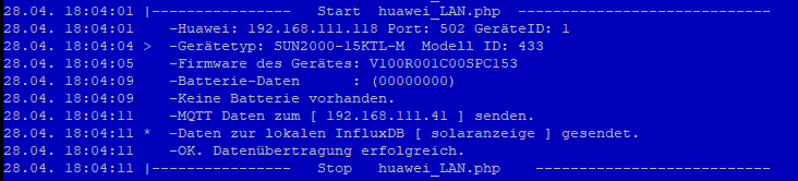

MQTT Broker 192.168.111.41 bekommt aber immer noch keine Daten, obwohl im Log erwähnt?
Befehl
mosquitto_sub -h 192.168.111.41 -v -t +/#
bringt auch keine Meldung, wie komme ich jetzt da weiter?

Kann es sein, dass der Broker 192.168.111.41 mit UserID und Kennwort geschützt ist? Der muss ohne Zugriffsbeschränkung zu erreichen sein.
Läuft auf dem Broker denn gar nichts? Du musst doch wenigstens die anderen Pakete sehen.
