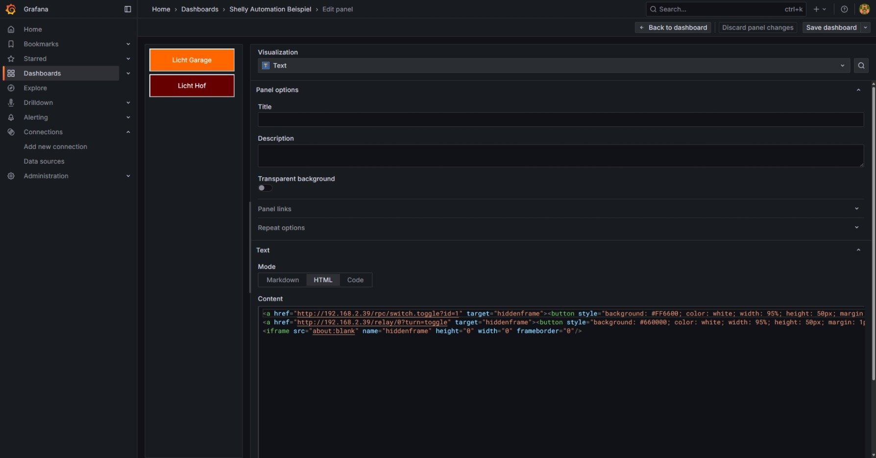

Ja Danke habs gefunden, bei mir steht es genau so drin, nur leider funktioniert es doch nicht, ich hab mal den support eingeschaltet, wenn du Zeit hast darfst du gerne mal Probieren das Dashboard heißt Schalter für die Buttons.

Jaaa man perfekt, nun funktioniert es und sogar richtig fix geil nun wird da ein Schuh draus.

Re: Shelly Automation Version 2.3
Man darf nicht aus einem PDF Dokument Teile mit Kopieren und Einfügen nach Grafana übertragen. Der Text muss mit der Tastatur eingegeben werden, da das PDF Dokument und Grafana verschiedene Codepages haben. Ich habe das jetzt im aktuellen Dokument vermerkt.

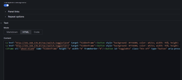

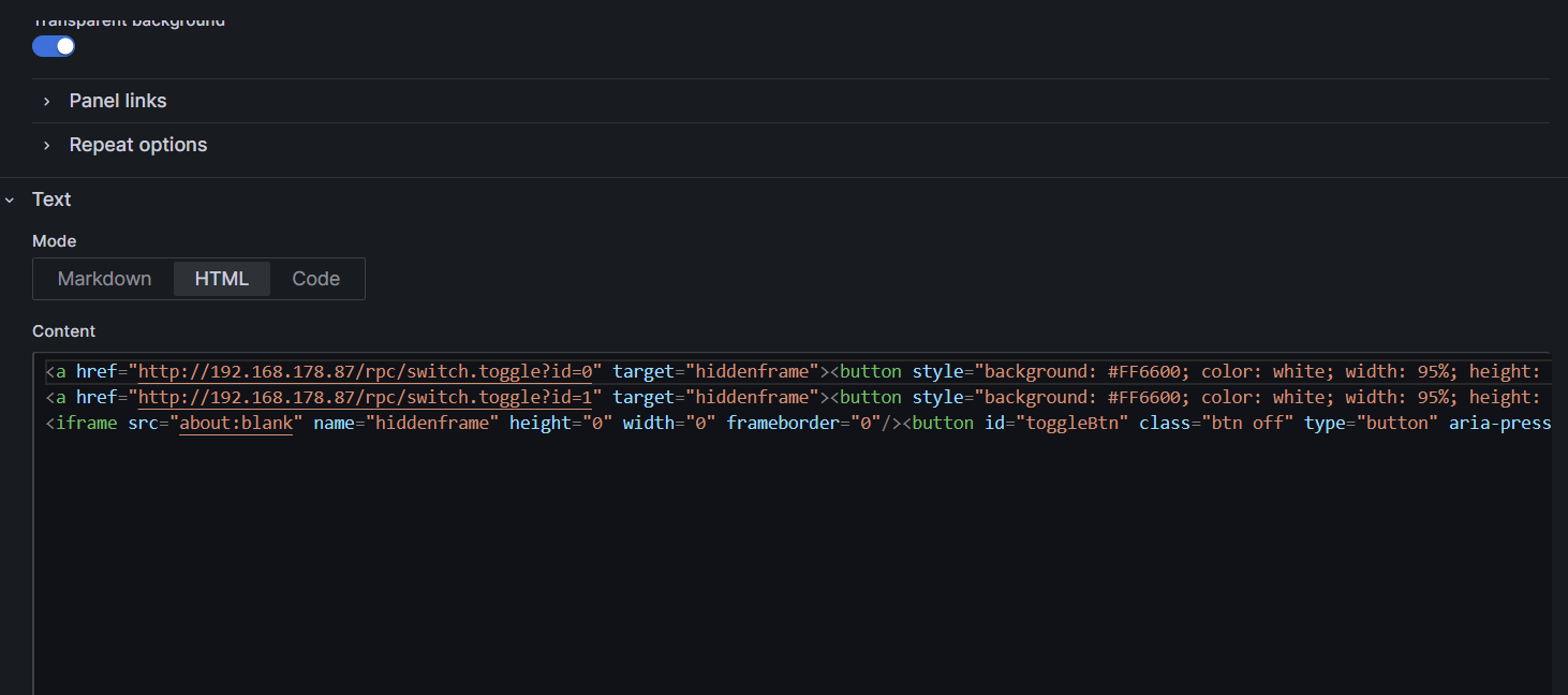

Das hab ich bei mir so eingetragen wenn ich jeden Button einzeln mache funktiniert es und kann das so schalten wenn ich aber Versuche die zweite Befehlszeile eben für den 2 ten Butten hinzuzufügen erscheint kein 2 ter Button
