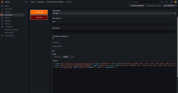

Uff ja danke nur wo finde ich Grafana ini??

Habe ich doch geschrieben:
/etc/grafana/grafana.ini
im Unterverzeichnis /etc/grafana/

Ja Danke habs gefunden, bei mir steht es genau so drin, nur leider funktioniert es doch nicht, ich hab mal den support eingeschaltet, wenn du Zeit hast darfst du gerne mal Probieren das Dashboard heißt Schalter für die Buttons.

Kannst du es bitte jetzt noch einmal versuchen?

Jaaa man perfekt, nun funktioniert es und sogar richtig fix geil nun wird da ein Schuh draus.
Woran hat es nun gelegen?

Man darf nicht aus einem PDF Dokument Teile mit Kopieren und Einfügen nach Grafana übertragen. Der Text muss mit der Tastatur eingegeben werden, da das PDF Dokument und Grafana verschiedene Codepages haben. Ich habe das jetzt im aktuellen Dokument vermerkt.

Das Kopieren geht wenn man die Zeile jeweils nacheinander einträgt und schaut das sie untereinander sind.
Was nicht funktioniert ist zb 4 Buttons gleichzeitig zu machen es kommt immer nur der erste obwohl die restlihen 4 zb beim 4 pm eingetragen sind, oder muss hier ie Auflistung anders sein?

Nein, das geht super. Es können viele Buttons so erstellt werden. Wenn der 2. Button nicht erscheint, ist an der Zeile etwas faul.
