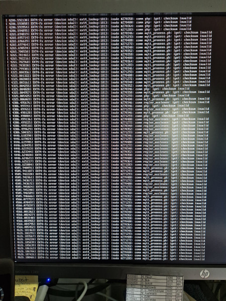

Update:
Entpacken geht, sofern der Datenträger auf den entpackt wird NICHT FAT32 formatiert ist.
Image schreiben auf zuvor FAT32 formatierten USB-Stick geht dann auch.
Dann den Stick in den PI ohne SD-Karte. Gerät bootet, fährt aber bis hin zu einem schwarzen Bildschirm ohne weitere Eingabeaufforderung.
Mit STRG+ALT+F1 komme ich zur Eingabeaufforderung. Hier zeigt der PI das anhängende Bild.
Irgendwas läuft da schief und ich weiß nicht was. Kann mir da jemand einen guten Rat geben?
Gruß Heiko
Gruß Heiko

Das sieht danach aus, dass der USB-Stick fehlerhaft ist. Hast du noch einen anderen Stick?

hmmm, sag ich mal,glaub ich nicht,deswegen weils ich die tage extra wegen dir stundenlang rauf und runter getestet hab.Blaue Spardose hat geschrieben: ↑So 17. Aug 2025, 14:43Update:
du lädst auf win pc das .zip,entpackst das AUF dem win pc mit 7z zu einem .img.
der usb stick muss im für win lesbaren dateiformat formatiert sein.
dann aufruf win32diskimager...quelle>ziel SCHREIBEN. nachdem der stick geschrieben wurde,ist er in win NICHT mehr lesbar!stick raus und in pi....dann geht das.garantiert.
was du beschreibst macht mich maximal stutzig und deswegen vmtl auch deine probleme.auf dem stick wird nix entpackt,das schreiben legt das file system kpl neu an
kopieren ist nicht schreiben!!
