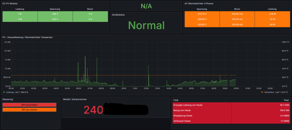

Guten Morgen zusammen,
ich wolte kein neues Thema aufmachen, mein Problem ist vielleicht ähnlich?
Ich habe meine PV-Anlage seit zwei Wochen laufen, da dachte ich mir, so eine Solaranzeige ist super. Also habe ich mir gestern alle angeschlossen und installiert.
Leider kommen falsche Werte (zumindest werden falsche Angezeigt...)
Ich habe mich schon doof und dämlich gesucht, aber ich stehe auf dem Schlauch...
Geräte:
- DEYE SUN 12 KW Wechselrichter: HMI: Ver 1001-C049, MAIN: Ver 2006-1147-1807, ARC: VerD207
- RasPi 5 mit 4GB und SD
- DSD TECH SH-U10 USB-zu-RS485-Konverter für Modbus
- $Regler = "93";, nutze das Standard-Dashboard

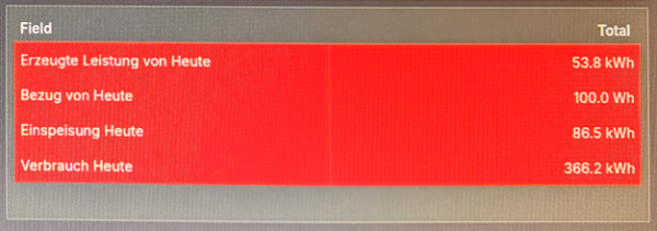

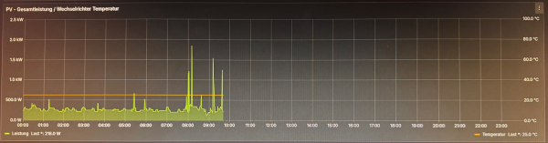

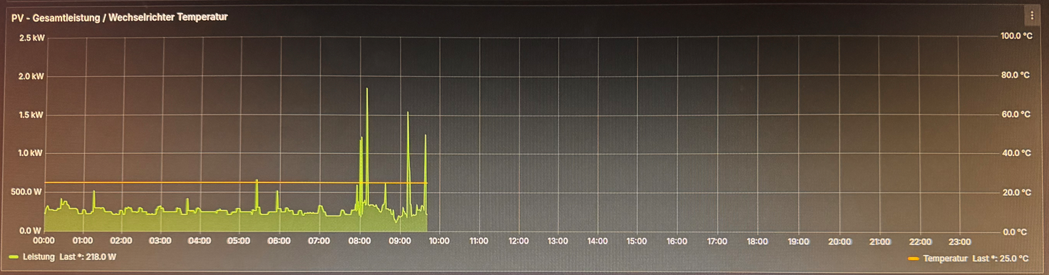

Was nicht funktioniert:
- Diagramm: PV - Gesamtleistung / Wechselrichter Temperatur (Temperatur ist immer 25Grad und Leistung auch viel zu wenig)
- Das Feld unten Rechts mit Erzeugt usw....:
- Bezug von Heute: 100 Wh (laut Deye: 0,0)
- Einspeisung Heute: 86,5 kW (laut Deye: 4,3 kWh) / 30 min später: 216,6kWh
- Erzeugte Leistung von Heute: 53,8 kWh (laut Deye: 10,1kWh)
- Verbrauch Heute: 366,2 kWh (laut Deye: 2,6)
Es ist bestimmt wieder nur eine Kleinigkeit die ich übersehe.
Ich wäre euch echt dankbar für eure Hilfe!
Danke und schönen Sonntag!

Ja korrekt, wollte die Beiträge nicht explodieren lassen, in den measurements stehen auch Werte, aber insgesamt passt da irgendwas nicht, es sollen doch wesentlich mehr daten ausgelesen werden können, oder?
hier mal ein Beispiel für die Werte:
Und das halt das Standard Dashboard (fast) alles falsch anzeigt finde ich halt komisch... Wenn das korrekt anzeigen würde, würde ich es erstmal laufen lassen
