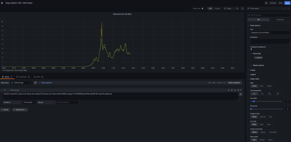

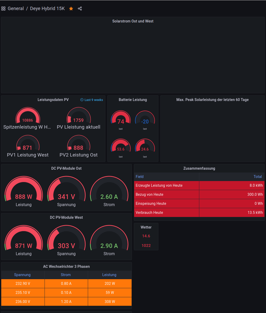

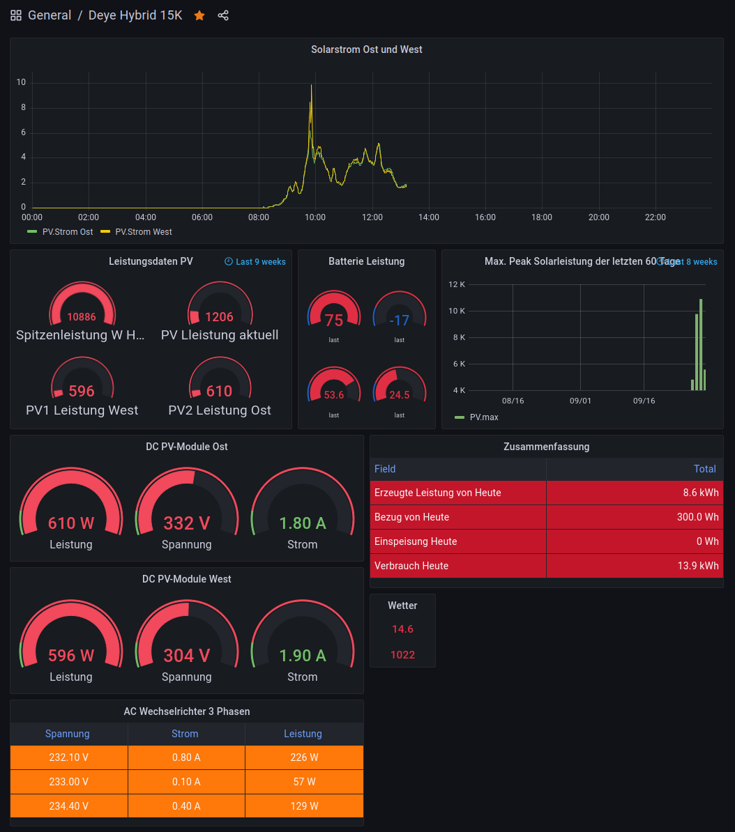

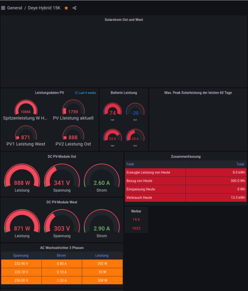

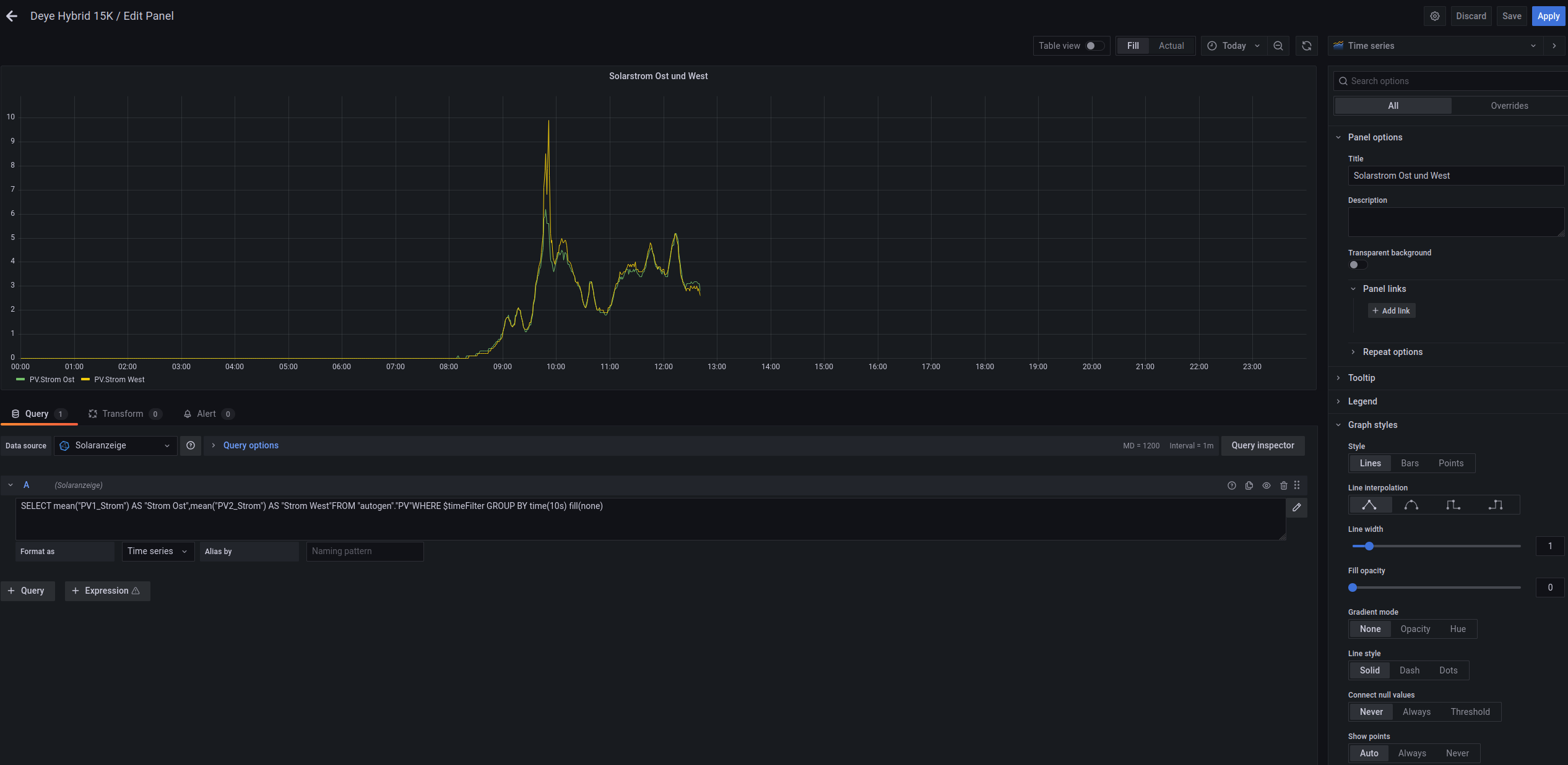

Jetzt bin ich am eigenen Dashboard erstellen und fast alles funktioniert wie ich es haben möchte. Nur die Kurven machen mir Mühe. Ich finde nicht heraus was ich falsch mache. Im foto 1 sind die Daten alle dargestellt. Im Foto 2 wie ich die Query eingestellt habe siehe Foto2. Wenn ich später Dashboard aufrufe sind die kurven wieder weg siehe Foto 3.
