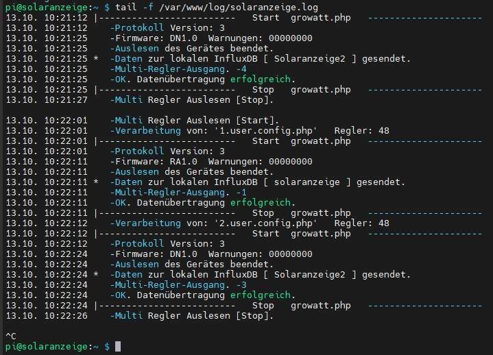

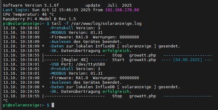

Lieber Andreas, mache ich hier gerne:
Nach meiner Einschätzung läuft alles ok, aber ich weiß nicht, ob ich da einfach an den Punkt B und A ein weiteres Kabel anschließen kann/darf und dann einen Multiregler in Solaranzeige installieren, der dann mit der Geräte-Adresse 2 oder 3 dann den SDM630 abfragt.
Michael
Hier siehst Du die Ausgabe bei dem "neuen, zweiten" SPH4600, also genannt Batterie, und auch die Ausgabe der schon älteren Growatts (SPH/MOD) genannt Terrasse:Nach meiner Einschätzung läuft alles ok, aber ich weiß nicht, ob ich da einfach an den Punkt B und A ein weiteres Kabel anschließen kann/darf und dann einen Multiregler in Solaranzeige installieren, der dann mit der Geräte-Adresse 2 oder 3 dann den SDM630 abfragt.
Michael

eine Sache habe ich noch vergessen zu erwähnen. Da ich schon die Erfahrung gemacht hatte, dass die USB-Steckplätze sehr eng beieinander stehen, habe ich nun zwei RS485-USB-Konverter gekauft, die ein USB-Kabel als Verlängerung haben:
Bei Batterie ist ein "DSD TECH SH-U11L USB an RS485 RS422 Kabel mit FTDI FT232 Chip-1.5M/5FT" in Arbeit, bei der Terrasse ist ein "DSD TECH SH-U11 USB zu RS485 RS422 Konverter mit FTDI FT232R Chip Arbeit für Modbus" in Funktion.
Nach meiner bisherigen Erfahrung arbeiten beide gleichartig, ist aber evtl. eine Erklärung für die unterschiedliche Ausgabe bei dem LOG.
Das z.B. die Modbus-Version angegeben wird, ist für mich neu.
Michael
