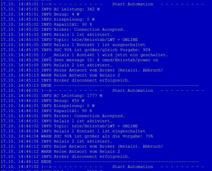

Hallo liebe Leute, ich wollte mich mal an das Thema anhängen weil ich ein ähnliches Problem habe.
Manchmal wird über die Automatik das Relais eingeschaltet obwohl es, meiner Meinung nach, eigentlich nicht sein dürfte.
Bei PV Leistung habe ich 2000 eingetragen und bei SOC 90%. Das soll doch bedeuten dass wenn ich 2000W vom Dach bekomme und mein AKKU 90% hat soll das Relais schalten ? Oder habe ich einen Denkfehler? Ausschalten soll es < 1500W vom Dach oder Akku < 70%.
Was bedeutet in der "automation.log" AC Leistung? Ist damit die aufgenommene Gesamtleistung gemeint? Die PV Leistung wird mir nicht angezeigt in der "automation.log" .Eigentlich hätte um 14:45 das Relais gar nicht schalten dürfen da ich dort definitiv weniger als 2000W vom Dach bekommen habe.
Nach einem Neustart arbeitet alles wieder wie es soll. Warum wird mir PV nicht in der automation.log angezeigt?

- Beiträge: 6586
Re: Automation Relais schaltet nicht
Liefert denn dein Wechselrichter überhaupt den Wert der PV Leistung?
AC-Leistung ist die 230 Volt Leistung, die der Wechselrichter erzeugt. So wie es aussieht, fehlt der Steuerung der PV-Wert.
Wenn du ein Shelly Relais hast, kannst du auch die Automation Version 2 einmal ausprobieren, die ist viel flexibler.

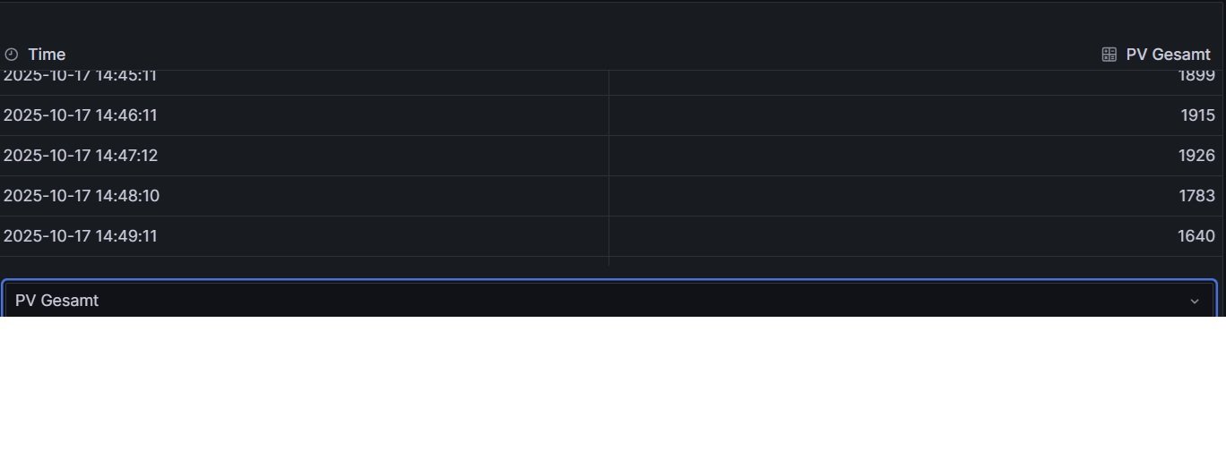

Ich denke mal schon dass ich den Wert für PV-Leistung bekomme.
In der Tabelle stehen zumindest die Werte die ich mit Grafana auswerte.
Das sind doch eigentlich die gleichen Werte die auch die Automation bekommt, oder?

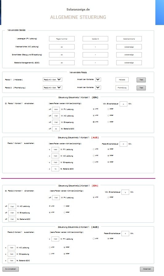

- Beiträge: 6586
Welche Regler Nummer hast du denn bei dem Wechselrichter angegeben?
Kannst du eventuell ein Screenshot von der Konfigurationsseite machen?
- Beiträge: 84
- Registriert: Mi 27. Dez 2023, 16:59
- Danksagung erhalten: 2 Mal
Ich hab dort Regler 62 eingetragen. Damit hat es auch lange Zeit ohne einen erkennbaren Fehler funktioniert.
Wie bereits geschrieben tritt der Fehler auch nur sporadisch auf.
Heute z.B. hat alles einwandfrei funktioniert.
Screenshot im Anhang.
