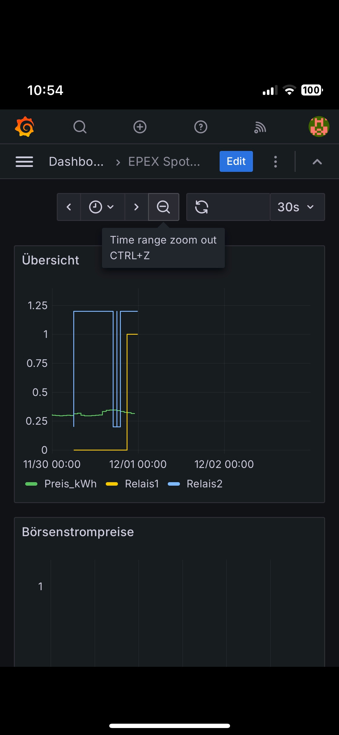

Über Grafana schaue ich mir abends rückwirkend an, wie die SGS tagsüber die beiden Dummy-Relais geschaltet hat. Leider habe ich hier teilweise auch grafisch nichts angezeigt bekommen, was mich darauf schließen lässt dass die SGS nicht funktioniert hat oder keine Daten hat oder was auch immer. Da die Log Datei so groß ist, kann ich das nicht gegenprüfen. Ich habe zwei Screenshot beigefügt, dort kann man sehen, dass zwischen 0:00 Uhr und Aufnahme des Screenshots um 10:54 Uhr keine Daten vorliegen und evtl auch die SGS nicht aktiv war. Kann es ggf auch nuran Grafana liegen?
4. Kurzes Einschalten
Grafisch sehe ich, dass die SGS ein Relais teilweise nur sehr kurz einschaltet, um es dann wieder auszuschalten. Kann man eine Mindesteinschaltdauer einstellen?
