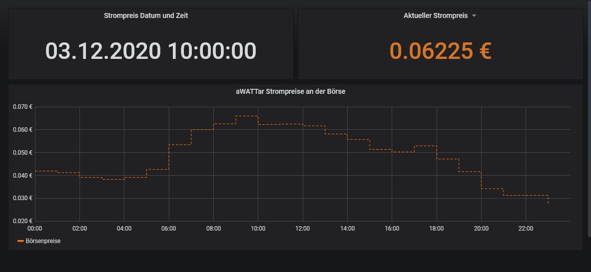

Wie so etwas aussieht kann man aktuell hier sehen.
So könnte die Anzeige aussehen. Ab der Image Version 4.7.0 wird die Datenbank der Strompreise enthalten sein. Sie wird alle x Stunden aktualisiert, falls gewünscht. Weitere Informationen gibt es mit dem Image 4.7.0

Re: aWATTar Preise integrieren
Sehr cool ! DANKE !
Jetzt bin ich mal wieder mit dem Dashboard beschäftigt wie ich die Anzeige so hinbekomme wie bei Dir !
Das Graphana is nicht so meins..
