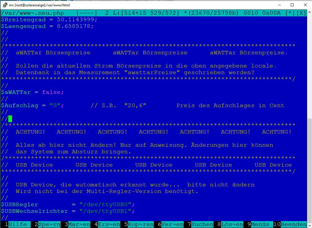

Ab der Image Version 4.7.0 ist alles integriert. Wer vorab schon die Strompreise haben möchte, muss folgendes machen:
  • Ein Update durchführen. Auf der Console eingeben: update
    und die Fragen mit 2 x W beantworten.
  • In der user.config.php bzw. in der 1.user.config.php folgende Zeilen einfügen. Die Dateien sind im Verzeichnis "/var/www/html/" zu finden.
    //  aWATTar Börsenpreise      aWATTar Börsenpreise      aWATTar Börsenpreise.
    //  Sollen die aktuellen Strom Börsenpreise in die oben angegebene locale.
    //  Datenbank in das Measurement "awattarPreise" geschrieben werden?
    $aWATTar = true;
    $Aufschlag = "0";       // Z.B.  "20,6"        Preis des Aufschlages in Cent
  • Jetzt auf der Console eingeben:
    chmod 744 /var/www/html/awattar.php
    sudo crontab -e
    und die letzte Zeile hinzufügen. Das "#" am Anfang der Zeile bitte entfernen
  • Alle 4 Stunden werden jetzt die Börsenpreise in die lokale Datenbank (normalerweise "solaranzeige") die Preise in das Measurement "awattarPreise" geschrieben.
    Wenn das sofort passieren soll bitte auf der Console folgendes eingeben:
    sudo php /var/www/html/awattar.php
