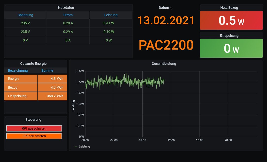

Der SmartMeter Siemens PAC2200 wird per LAN angeschlossen MODBUS TCP mit Port 502. MODBUS muss freigeschaltet sein Das Standard Dashboard ist "SmartMeter" im Folder "Sonstige"
