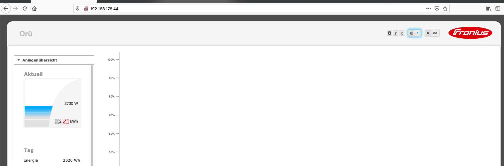

Was passiert, wenn Du auf die IP des Wechselrichters mit dem Browser zugreifst?

Das mit der Portfreigabe dacht ich mir auch ist nicht notwendig eigentlich und "ja" nicht mehr sicher.
Mit der IP direkt hab ich Zugriff auf den WR
