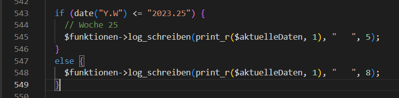

Was genau soll dieser code bewirken?
2023 ist nun ja endgültig Geschichte und der einzige Unterschied ist das Loglevel. Warum soll das ab einer gewissen Zeit im Jahr mit einem höheren Level geschrieben werden??- Ulrich
