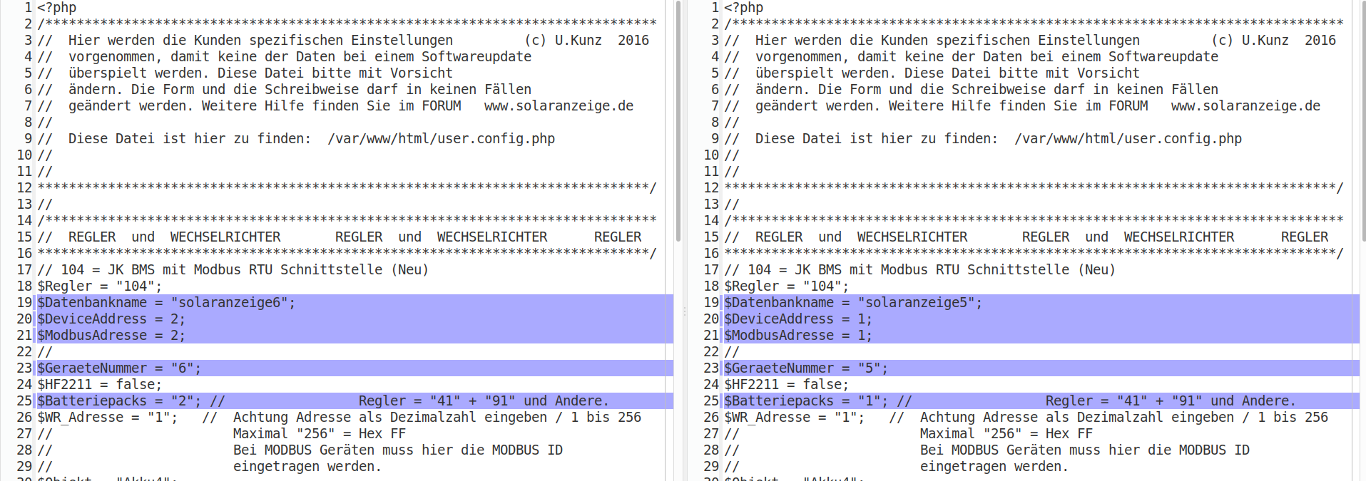

Nur weiß ich nicht, was ich unter 5.user.config.php bei $Regler = "??"; eintragen soll? Ist vielleicht einer in der Liste baugleich?
Lengefelder
Beiträge: 57
Hat sich bedankt: 10 Mal
Beitrag von Lengefelder »

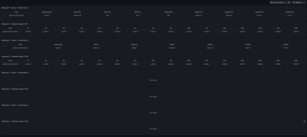

bin ein Stück weiter. Erstes Dashboard läuft, sieht nicht schön aus. Ging nur darum, endlich die Werte zu erkennen.
Wer auch einen SLPO48-200 hat, hier meine PHP Dateien. Meine Daten laufen in solaranzeige5. Einfach anpassen bei Bedarf.
Falls jemand Verbesserungsvorschläge hat, immer her damit. Bin nun mit dem Aufhübschen vom Dashboard beschäftigt.
Und Vorsicht, hatte anfangs mit jk_bms_modbus gearbeitet. Wollte es dem SLPO48-200 anpassen. Als Vorlage nutzen. Es hat mit der originalen Datei nichts mehr zu tun. Ich habe so einen Akkupack nicht. Darum war es mir egal.
Screenshot vom zweiten Dashboard

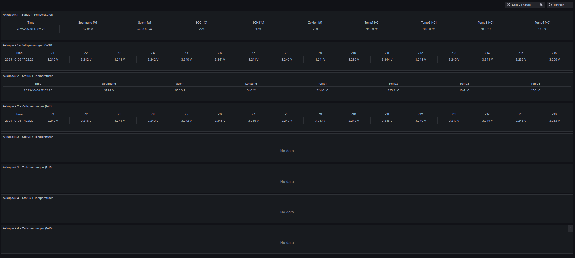

der Vorteil ist, wenn man Rentner ist und es regnet, man hat viel Zeit.
Ich habe ein neues Dashboard erstellt für 4 Akkupacks, habe aber nur 2, aber man weiß ja nie.
Einfach 7.user.config.php und 8.user.config.php erstellen.
Ich nutze unter Linux Mint den Double Commander zum Dateivergleich. Unter Windows z. B. den Total Commander dafür nutzen. Dann sieht man schön die Unterschiede und kann weitere x.user.config.php erstellen. Ich weiß nur nicht, was passiert, wenn man mehr als 6 Geräte ausliest? Eher was für Ulrich? Zeit ist genug zum Auslesen bei mir.
Mir ging es dabei nicht um Schönheit, ich will nur wissen, ob eine Zelle versagt.
Vielleicht baue ich noch ein rotes Alarmfeld ein?
So oft werde ich aber nicht darauf schauen. Mir reicht es erstmal so.
Wer Fehler findet oder Verbesserungen hat, immer her damit.
jk_bms_modbus.php
liest die Akkus aus
(6.05 KiB) 1-mal heruntergeladen
6.user.config.php
Akkupack2
(3.9 KiB) 1-mal heruntergeladen
5.user.config.php
Akkupack1
Sunstone BMS – 4 Akkupacks (klassisch, dark, vertikal)-2.json
Dashboard Akkus
(19.54 KiB) 1-mal heruntergeladen
so sieht es aus
so sieht es aus
