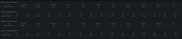

wenn bei euch es auch zum Browserabsturz kommt, wenn ihr im Dashboard auf "EDIT" klickt, hier eine einfache Lösung. Ich habe wohl irgendwas im JSON drin, was der Browser nicht mag?
Ich habe ein Upgrade auf 12.2 gemacht und hänge hier die einzelnen Zeilen der Akkupacks an. Ihr klickt einfach auf die 3 Punkte, dann Inspekt, dann Panel JSON und tauscht den Code aus bei Bedarf.
Es ist noch immer alles grau in grau. Schaue nicht so oft drauf. Geht ja nur um den schnellen Check, ob mit den einzelnen Akkus alles in Ordnung ist, ohne vor dem Mäusekino zu knien und sich durchzuklickern.
Nachtrag am 12.10.2025:
Endlich scheint mal wieder die Sonne und dann merkt man sofort, dass sich ein Fehler eingeschlichen hat. In der Zeile Status + Temperaturen kann man das leicht korrigieren. Einfach über Inspect - JSON File folgende Zeile suchen. Ist fast am Ende:
 "query": "SELECT last(\"Batteriespannung\") AS \"Spannung [V]\", last(\"Batteriestrom\")/1000 AS \"Strom [A]\", last(\"Batteriespannung\")*(last(\"Batteriestrom\")[b]/1000[/b]) AS \"Leistung [W]\", last(\"SOC\") AS \"SOC [%]\", last(\"SOH\") AS \"SOH [%]\", last(\"Zyklen\") AS \"Zyklen [#]\", last(\"Temp1\") AS \"Temp1 [°C]\", last(\"Temp2\") AS \"Temp2 [°C]\", last(\"Temp3\") AS \"Temp3 [°C]\", last(\"Temp4\") AS \"Temp4 [°C]\", last(\"SOC\") AS \"Status\" FROM \"Batterie\" WHERE $timeFilter",
Dort hinter Batteriestrom /1000 entfernen. Das wars schon. Sorry, hatte rumgespielt wegen A und mA und dann vergessen. Aber ohne Sonne und nur mit Netzstrom merkt man das nicht gleich.

wer sich die Änderungen oben nicht zutraut, hier die beiden Files, wo ich das /1000 entfernt habe und der Strom korrekt angezeigt wird.

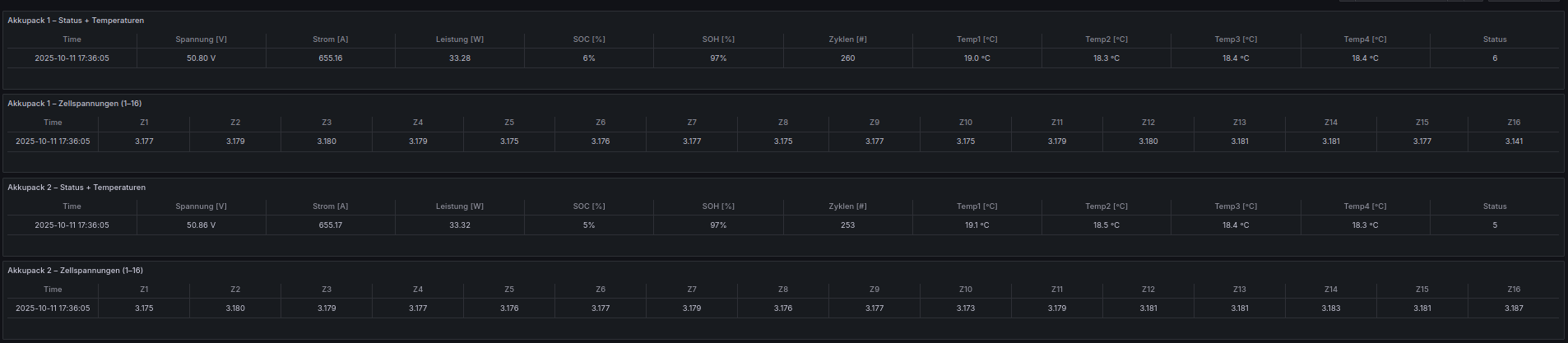

nun habe ich wieder unglaubliche Ströme von über 600A. Darum hatte ich wohl /1000 eingegeben, weil das damals stimmte. Aber eben nur bei Entladung. Heute schien endlich mal wieder die Sonne kurz und die Ströme stimmten hinten und vorne nicht! Das muss irgendwie anders berechnet werden.
pi@solaranzeige:~ $ sudo mbpoll -1 -m rtu -b 9600 -P none -a 1 -r 1 -c 37 -t 3:hex '/dev/serial/by-id/usb-1a86_USB_Single_Serial_594D004956-if00'
mbpoll 1.0-0 - FieldTalk(tm) Modbus(R) Master Simulator
Copyright © 2015-2019 Pascal JEAN, https://github.com/epsilonrt/mbpoll
Protocol configuration: Modbus RTU
                        start reference = 1, count = 37
Communication.........: /dev/serial/by-id/usb-1a86_USB_Single_Serial_594D004956-if00,       9600-8N1
                        t/o 1.00 s, poll rate 1000 ms
Data type.............: 16-bit register, input register table
-- Polling slave 1...
[1]: 	0x0000
[2]: 	0x0000
[3]: 	0x0002
[4]: 	0x13D4
[5]: 	0xFFEA
[6]: 	0x0005
[7]: 	0x0061
[8]: 	0x0104
[9]: 	0x0010
[10]: 	0x0C66
[11]: 	0x0C68
[12]: 	0x0C69
[13]: 	0x0C68
[14]: 	0x0C65
[15]: 	0x0C66
[16]: 	0x0C67
[17]: 	0x0C65
[18]: 	0x0C66
[19]: 	0x0C65
[20]: 	0x0C69
[21]: 	0x0C69
[22]: 	0x0C6B
[23]: 	0x0C6A
[24]: 	0x0C66
[25]: 	0x0C41
[26]: 	0x00BE
[27]: 	0x00B7
[28]: 	0x00B8
[29]: 	0x00B8
[30]: 	0x0000
[31]: 	0x0000
[32]: 	0x0000
[33]: 	0x0000
[34]: 	0x0000
[35]: 	0x0000
[36]: 	0x00B3
[37]: 	0x0000
pi@solaranzeige:~ $ influx
Connected to http://localhost:8086 version 1.x-c9a9af2d63
InfluxDB shell version: 1.x-c9a9af2d63
> use solaranzeige5
Using database solaranzeige5
> SELECT last("Batteriestrom") FROM "Batterie" WHERE time > now() - 10m
time                last
1760285251209177476 655.14
Mal ne Nacht drüber schlafen. Vielleicht hat ja einer eine Idee?
