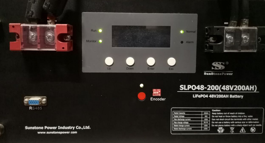

bei mir kam gerade die Anfrage rein wegen einem alten Modell von Sunstonepower, siehe Foto bitte.
Eine Anfrage beim Hersteller ergab, man solle zuerst die Seriennummer hinschicken.
Er soll mal schnell noch 4 Mann besorgen, die den schweren Akku ausm Schrank heben, um eine Seriennummer zu suchen, um ihn dann mitteilen zu können, wie die PIN-Belegung ist? :twisted: Herr wirf Hirn und nehme den Bedürftigen die Schirme weg!
Kennt einer die PIN-Belegung? RS232 funktioniert jedenfalls nicht. Wird wohl dann wirklich nur RS485 sein, wie es aufgedruckt ist. Hat jemand so einen alten Akku und kennt die Belegung? Er ist mir zu weit weg, sonst würde ich mit meinem Adapter mal hinfahren.
